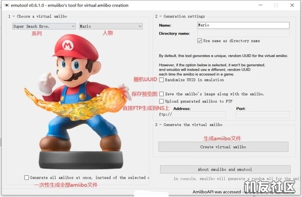

    2种生成插件专用amiibo文件的方法:
    1,用PC软件emutool 生成amiibo文件夹,将它整个放到sd/emuiibo/amiibo里。
    2,将你自己的bin文件放到sd/emuiibo/amiibo里,重启,开机时插件会将bin文件转换成它专用的格式(不再适用于0.6以上版本)
    3,用 Amiigo在机子上直接生成amiibo文件(软件)
    *支持按文件夹分类存放amiibo,比如emuiibo/amiibo/马里奥系列(别用中文)/mario、peach、bowser……建议同一个文件夹里不要放太多,会影响打开速度。
    emutool(原emuGUIibo)
    生成虚拟amiibo文件的PC端工具。打不开、刷不出图的请连世界互联网。
    选好amiibo,点右下create……生成文件夹。
    Randomize UUID——随机化生成的amiibo的UUID,相当于每次模拟时都是一个新的amiibo,可以绕开那些一个amiibo一天只能刷一次的限制。部分游戏要识别amiibo信息的(比如大乱斗的FP)不要开启。
    Save emuiibo image——在生成的文件夹里加入该amiibo的预览图,见下文,暂时无用。
    有些amiibo文件名带特殊字符的,你需要手动将他们的文件夹(以及amiibo.json里的)名字回英文才能被emuiibo识别

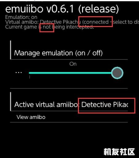

    on/off:是否开启模拟。进游戏前记得切换到ON状态,否则上方会显示not intercepted,表示emuiibo在当前游戏内不生效
    点下方view amiibo进去选择要用的amiibo后,上方会显示当前启用的amiibo名称,再次选择该amiibo,可以切换connected-disconnected状态,这是模拟amiibo放在手柄上的状态,connected是放上,dis是拿开,一些游戏(没错还是大乱斗)会用到。
